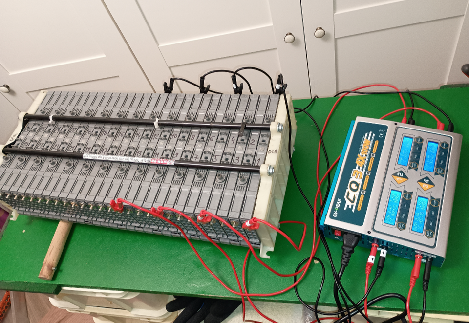

    Buenos días desde Madrid. Gracias por compartir tu experiencia. Yo ahora mismo estoy reacondicionando mi batería híbrida. Pero claro teniendo el presupuesto optaría por tu solución o sea poner una batería nueva
    Para reacondicionar mi batería con un cargador de cuatro canales tardaré unas dos/ tres semanas. Como me gusta el bricolaje lo tomo como un reto para mí, que tampoco soy un profesional y muy entendido en cuestión de eléctrica de coche y puedo aguantar sin coche estás semanas, pero realmente creo que teniendo el presupuesto la opción de poner una batería nueva es lo mejor. Saludos y buen fin de semana!

    Hola DOLJ!
    Estoy escribiendo en español y igual por la traducción no ha quedado muy claro. Screenshot_20251129-130508.Hojas de cálculo.png
    Por desgracia no tengo fondos para poner una batería nueva .
    Pero también soy un afortunado porque podemos aguantar (mi mujer y mi hija) perfectamente un mes sin el coche
    Ya llevo una semana y poco a poco estoy empezando a dominarlo.
    Saludos
